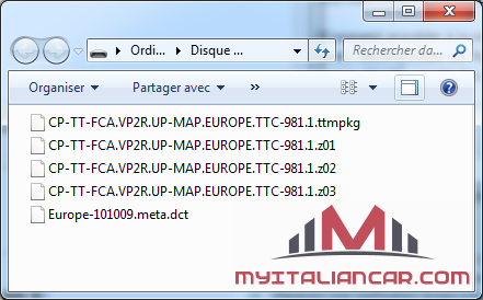

Vous pourrez ainsi télécharger le fichier archive (zip) contenant la carte (en plusieurs fichiers) et la clé de licence pour la carte Europe

Premièrement, décompressez les fichiers de l'archive des cartes sur votre clé USB. N'oubliez pas de télécharger et d'ajouter le fichier de licence à la racine de votre clé USB, a coté des autres fichiers (a la racine signifie ne pas faire de répertoire pour ranger les fichiers) :

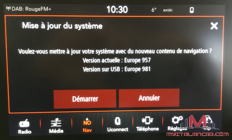

Ensuite démarrer votre voiture, insérer la clé USB et patientez quelques secondes qu'elle soit reconnue. Une clé avec un témoin est pratique, on voit un peu mieux ce qui se passe et si la clé est bien lue.
Ensuite le message suivant va apparaitre sur l'écran tactile, si vous êtes prêt pour plus d'une heure d'update presser sur Démarrer :
La mémoire du système doit être limitée et ne permet pas de contenir plusieurs cartes, il commencera donc par effacer l'ancienne carte. Cela siginife que tant que vous ne complétez pas la mise à jour avec la nouvelle carte vous n'aurez pas de système de navigation disponible ! Valider avec Ok
