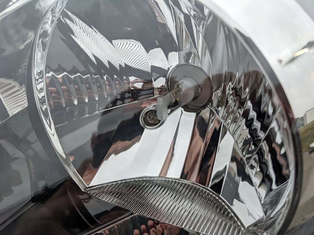

Bon j'ai recu mes LEDs, installé et testé ! Ca éclair bien 8-)
C'est beau blanc (rien de bleu par contre), précis, allumage instantané (salut si tu fais un appel :lol: ) et j'ai fait qqes centaines de km avec (no soucis, pas d'appels de phares).

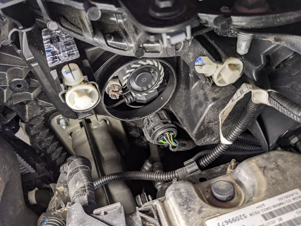

L'installation est pas facile, il n'y a pas trop de place. Même que dans ma Twinair le moteur est bien petit comparé a d'autres.
Le coté droit ca va, le coté conducteur c'est la galère a cause de la forme du phare (moins de place pour ranger la prise de connexion) et de la boite a fusibles derrière.

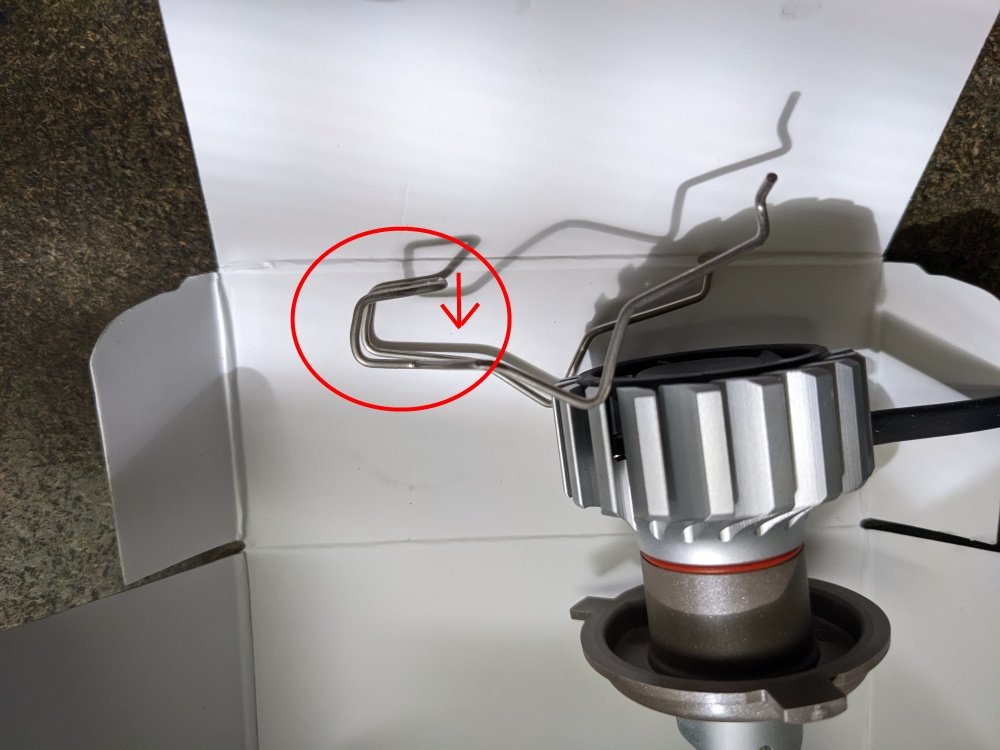

J'ai rencontré un seul soucis : j'ai du modifier le clip de fixation de l'ampoule, et le plier comme indiqué sur la photo. Sinon quand l'ampoule est installée, le radiateur vient presser contre et ca déclipse le support... et l'ampoule n'est plus tenue.
Mais on peut refermer les couvercles en caoutchouc (très important, je ne voulais pas faire de trous dedans) et il reste un peu d'espace jusqu'au ventilateur pour faire circuler l'air !

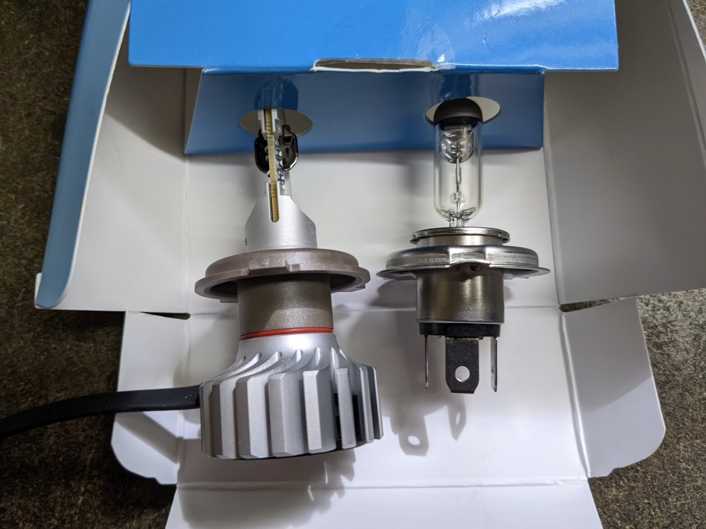

Oui car ca chauffe... malgré que ca soit du LED, ca consomme 18W (vs 50/55W pour du H4) donc avec un petit radiateur comme cela il faut ventiler.
