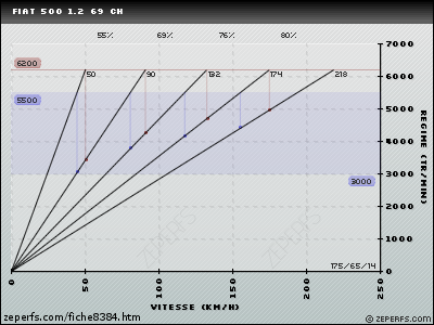

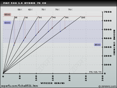

Attention j'ai comparé le 1.2 69ch avec le 1.0H 70ch sur mes courbes.
Pour les rapports de boîte :
Soit grosso modo 3500tr pour 130km/h (en 6 pour le 1.0H et en 5 pour le 1.2).

C pour couple et le chiffre derrière pour le moteur (1.2 69ch et 1.0h pour le Firefly). Idem avec P pour puissance.
Pour les rapports de boîte, c'est surtout pour voir à quel régime on est à 130km/h. Je rectifie d'ailleurs c'est presque 4000tr pour le 1.2 et 3500 pour le 1.0H. Mais toujours plus de couple pour le vieux Fire.

4000 tr/mn c'est beaucoup , il me semble que je suis à 3500 tr/mn avec ma R19 boite 5 .
Dans la nouvelle 500 ça sera une boite 6 ; à voir si en 6ième elle tiendra tranquille ( plat et léger faux plat ) à 90 km/h ...et à combien de tr/mn elle sera à 130 kms/h .

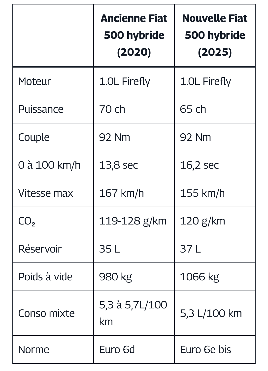

Il faut désormais 16,2 s pour passer de 0 à 100 km/h au lieu de 13,8 s.
ouais ! super ! ....j'espère qu'elle se rattrape sur les rapports intermédiaire car quasi personne s'amuse à faire du 0 à 100 kms/h .
Le Moniteur Automobile est top pour les prises de mesures mais je pense qu'il faudra attendre le printemps 2026 pour ça ; ça se trouve en Belgique ça sera comme pour la France .
A titre de comparaison et pas vraiment comparable ( pour trouver les bons chiffres , certains affiche n'importe quoi ! google de m...e ) avec la 500e :
Version 118 ch : le 0 à 100 km/h en 9 secondes .....et le 0 à 50 km/h en 3,1 secondes. La vitesse maximale est bridée à 150 km/h.
Version 95 ch : avec 9,5 s au 0-100 km/h et 135 km/h en pointe.
