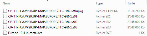

Tu peux me faire une capture des fichiers présents sur la clé avec leur taille ?
Si la mise a jour démarre la clé semble reconnue. Elle a un voyant ? Il clignote ?

Tu essaie de mettre a jour la 986 ? Tu as essayé avec une autre clé USB ?
Sinon même questions que ci-dessus, tu as quels fichiers sur la clé, il font quelle taille ?

Et pour la taille et le fichiers, tu as exactement ca sur ta clé USB ?

Oui j'ai exactement ça sur ma clef je vais essayer avec une autre, pour le formatage de clef usb vous me conseillez quoi ?

Ok ca doit etre bon alors. D'après ce message le service Fiat recommande exFat :
viewtopic.php?f=28&t=956&start=20
Mais j'ai fiat avec une clé en FAT32 et c'était ok.
Si ca ne fonctionne pas avec une autre clé USB, extrait a nouveau les fichiers depuis l'archive, peut etre le dernier est corrompu.
