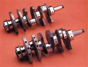

Nous évoquons bien un duo car, dès l’abord, il fut bel et bien question de concevoir deux moteurs sur la même base (à cette époque, on n’utilisait pas encore le qualificatif de modulaire) : un V6 et un V8, partageant donc en substance les mêmes composants et, naturellement, le même angle ! De 90 degrés (comme sur la grande majorité des huit-cylindres en V), ce dernier allait faire couler beaucoup d’encre, ne correspondant pas à l’angle « naturel » d’un V6 pour qu’il puisse fonctionner avec toute la régularité requise. Laissons la parole à Philippe Coignard qui, dans son ouvrage Peugeot V6 – 50 ans de prestige et de victoires (éditions E.T.A.I.), apporte un éclairage lumineux au problème : « Il tombe sous le sens que, dans le cas d’un moteur à six cylindres, un fonctionnement « rond » et harmonieux ne peut être obtenu que par une répartition des temps moteurs tous les 120° (un cycle complet correspondant à deux tours de vilebrequin de 720° : 6 = 120°). Dans le cas présent, il ne s’agit pas de cela ; on peut percevoir à l’oreille ce son bizarre et discordant lié à l’irrégularité des explosions, il n’est évidemment plus audible dès que le régime s’élève. » Cette tonalité singulière, dénonçant le déséquilibre structurel du groupe, va figurer en tête des griefs énoncés par la presse spécialisée à l’encontre du V6, commercialisé dès l’automne de 1974 sur le coupé et le cabriolet Peugeot 504. À cela s’ajoute une puissance spécifique décevante ; avec seulement 136 chevaux pour 2664 cm3, il n’y a vraiment pas de quoi crier au miracle, même si les rendements des moteurs concurrents ne sont pas toujours beaucoup plus reluisants. Ainsi, la Mercedes 250 C ne dispose que de 130 chevaux pour 2778 cm3, tandis que l’Opel Commodore GS extrait la même puissance de son 2,5 litres. Il faut se tourner vers BMW pour pouvoir disposer d’un réel brio et c’est plus précisément à la berline 525 et à ses 145 chevaux que la 604, présentée au Salon de Genève 1975 et dont les premiers exemplaires sont livrés à l’été suivant, va souvent être comparée.
Afin de tenter de compenser cette irrégularité par le jeu de l’inertie, les concepteurs du V6 l’ont doté d’un volant moteur plus lourd que la moyenne. Une démarche contestable et qui s’apparente davantage à un pis-aller qu’à une solution réellement satisfaisante, car elle a pour conséquences de limiter l’ardeur du groupe dans les montées en régime, celles-ci étant trop laborieuses pour susciter l’émotion. Quand on est habitué à la régularité de marche et à la fougue des moteurs bavarois, la comparaison est cruelle pour le PRV, balourd, pusillanime et, de surcroît, soiffard : au lendemain du premier choc pétrolier, un moteur aussi peu démonstratif, mais qui brûle gaillardement ses vingt litres aux cent de super dès que le pied se fait un peu lourd sur l’accélérateur, voilà qui ne contribue pas à convaincre les acquéreurs potentiels. Ce d’autant plus que, contre toute attente, Peugeot a délaissé l’injection — pourtant présente sous le capot de la 404 dès 1962 ! — au profit d’une alimentation à deux carburateurs aussi amphigourique que difficile à régler. Renault ayant eu recours à une solution comparable pour sa R30, voilà donc les deux compères réduits à des expédients mécaniques indignes des ambitions affichées au départ (rappelons que, chez Citroën, la DS a disposé d’une injection électronique dès 1969 !). C’est bien connu, on n’a qu’une seule chance de faire une bonne première impression et c’est marqué au fer rouge de l’infamie par ces premiers pas objectivement ratés que le brave PRV va continûment évoluer, deux décennies durant, au gré des exigences et des besoins de ses trois géniteurs comme des clients extérieurs. Car, contrairement au célèbre héros de Robert Musil, le moteur franco-suédois n’est pas dépourvu de qualités. Entièrement réalisé en alliage léger et comptant un arbre à cames en tête par rangée de cylindres, il convainc par sa solidité et constitue surtout une base à l’évidence très perfectible, mais sur laquelle il est possible de travailler.

Voilà les fameux manetons décalés
